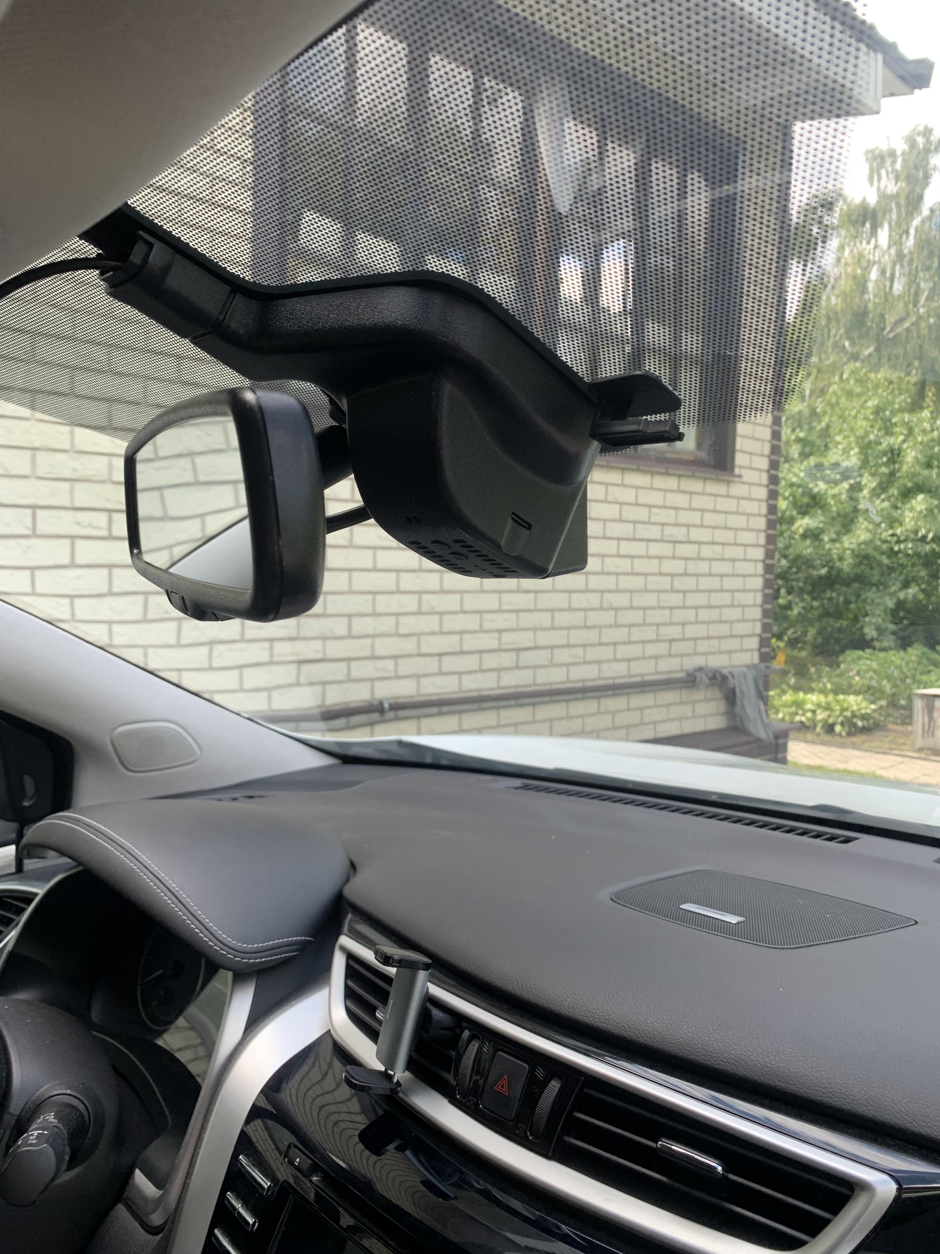

Skif073 Опубликовано 18 июля, 2022 Поделиться Опубликовано 18 июля, 2022 (изменено) Как и в предыдущем T32 выбрал Sinosmart. Качество картинки приемлемое, цена адекватная, установка самая простая. Регистратор ставится вместо кожуха датчика дождя и подключается к 12В в блоке предохранителей. Один провод к постоянному плюсу, другой - к зажиганию. Благодаря этому можно настроить парковочный режим съемки - у меня пишет 1 кадр в 5 секунд постоянно. На фото из салона справа от регистратора крепление транспондера. Изменено 18 июля, 2022 пользователем Skif073 Romp 1 Цитата Ссылка на комментарий Поделиться на другие сайты Поделиться
Romp Опубликовано 18 июля, 2022 Автор Поделиться Опубликовано 18 июля, 2022 @Skif073 Устанавливали сами? Сколько по времени ушло на установку? Цитата Ссылка на комментарий Поделиться на другие сайты Поделиться
Skif073 Опубликовано 18 июля, 2022 Поделиться Опубликовано 18 июля, 2022 Устанавливал сам. Вполне реально поставить за 30 минут. Забыл написать - минус взял с какого-то болтика Romp 1 Цитата Ссылка на комментарий Поделиться на другие сайты Поделиться
