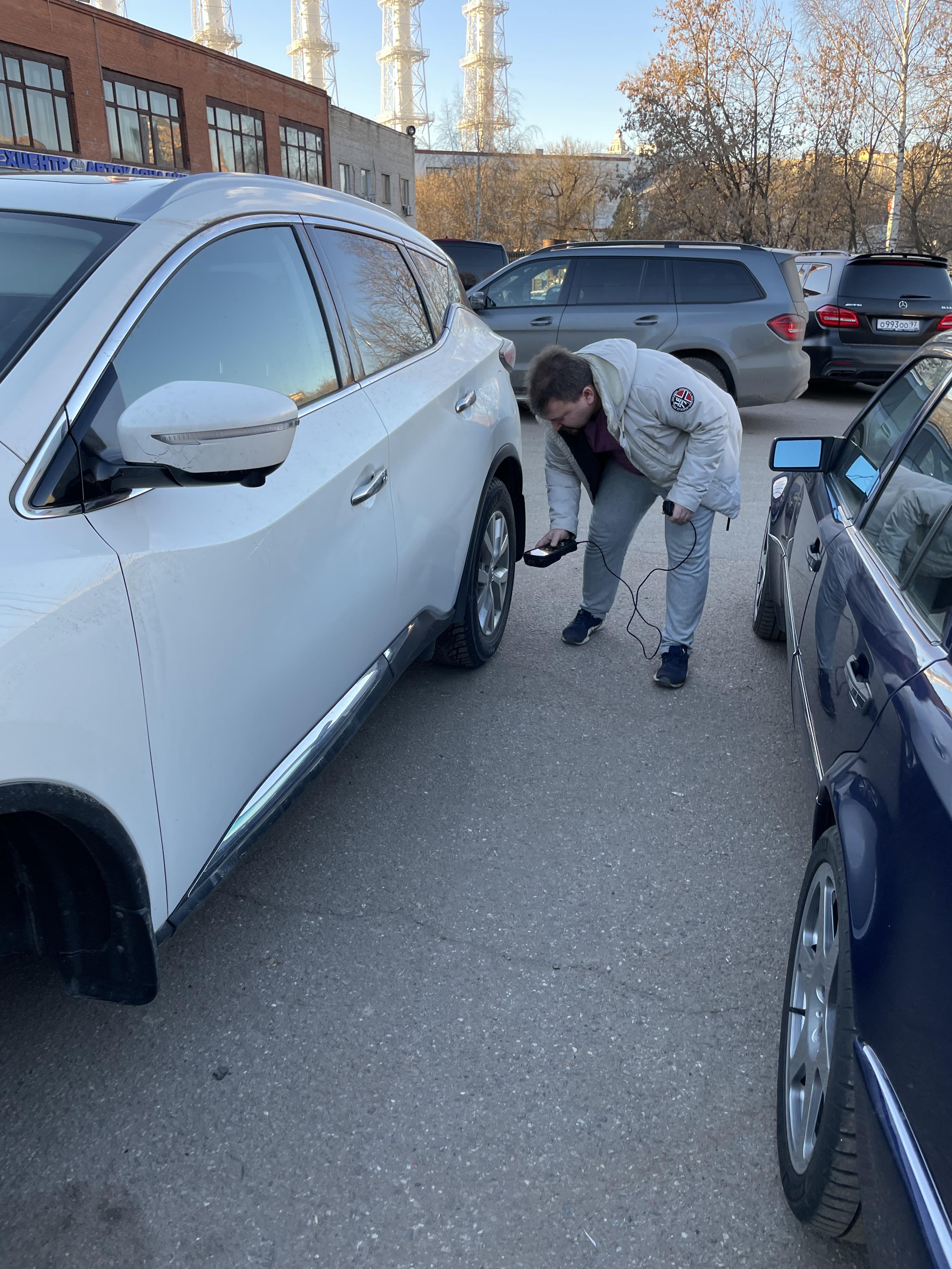

Romp Опубликовано 17 ноября, 2021 Автор Поделиться Опубликовано 17 ноября, 2021 Недавно поставил зимний комплект колес с китайскими датчиками давления в шинах. Сразу после замены летний комплект класть в багажник не стал, много нареканий что происходит глюк в мозгах. Проехал примерно 10 км, но датчики так и не подхватились, появилась ошибка: К ОД по этому вопросу решил не ехать, больно дорого берут за прописку датчиков, да и данную процедуру они могут выполнять 1-2 часа и только по записи. Нашел ребят недалеко от дома в МСК. Приехал без записи, вся процедура заняла меньше минуты, прописывали вот такой приблудной: Ребята вроде как специализируются на датчиках TPMS для разных марок авто. Сказали что Китай гонит как хорошие и очень качественные реплики, таки шлак вроде того что я по всей видимости купил. Из аналогов порекомендовали вот такие датчики, стоят примерно 2 500 (оригинал примерно 5 000), но имеют большую гарантию чем оригинал. Возможно будет кому-то полезно. Цитата Ссылка на комментарий Поделиться на другие сайты Поделиться
